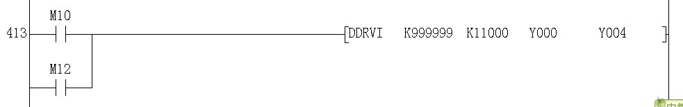

这段程序是FX的,要用Q系列把这段程序的意思表达出来怎么写

Q系列的在定位模块里面设定好后只需要一个MOV指令就可以搞定

Q系列的不挂模块就不能输出,所以你要买了模块装上才可以转换,至于怎么写,取决于你的定位模块型号。

用QD75P1的插在基板的0槽位上怎么写 能举个例子吗
