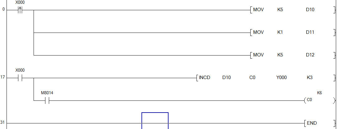

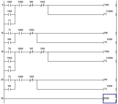

要求一台三相电动机启动正转5分钟,停1分钟,后反转五5分钟,如此循环下去!直到按停止方才能停止.谢谢高手指点迷津!

有邮箱吗。给你发一下

发个邮箱,传一个给你

看看这个,注意外部互锁

請問上圖用什麼控制器?

5楼是真不知还是假不知啊?就是用三菱的PLC撒。

不好意思 我問的是FX?A?Q 系列?
