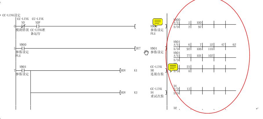

在网上一直看到程序后面有红线圈的那部分,就是不知道是什么,请大家指点一下!

A是代表常开触点
B是代表常闭触点
5 100 2 97 代表所在的步号有触点在
明白了吗?

如1楼所说,表示元件接点等,在梯形图中的位置信息,或者说使用情况。

1楼正解,这个是梯形图信息。

本输出接点在程序其他地方使用的步号

楼主在不明白的情况下,可以将里面的数字当步号输入查找,便会领会它的意思,我也是这样才明白的
