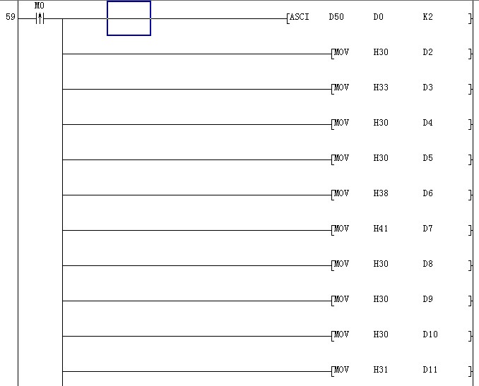

各位大侠,麻烦帮我看看RS通讯程序,发送什么就接收什么数据,太郁闷了!

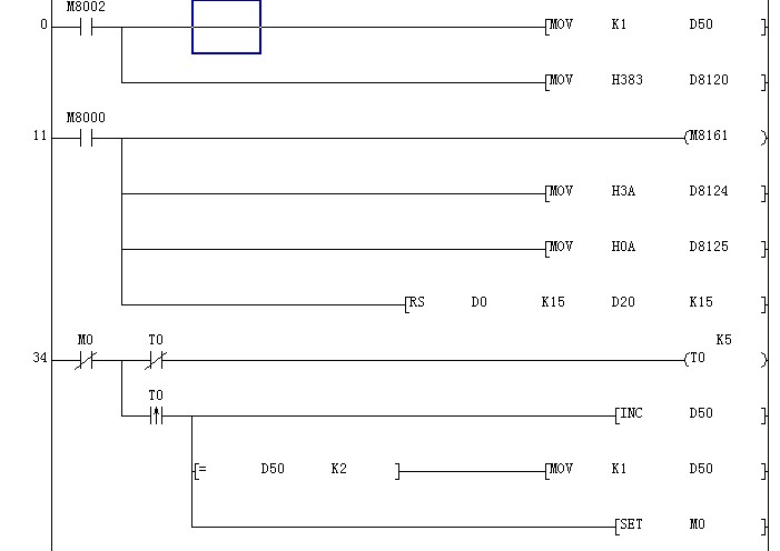

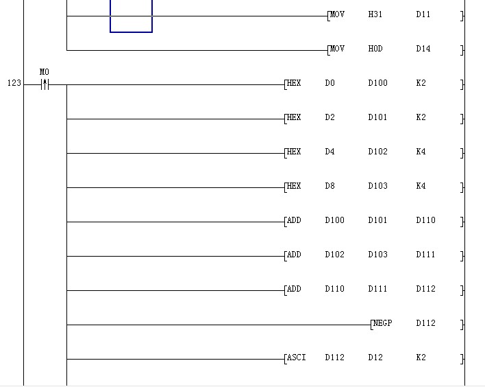

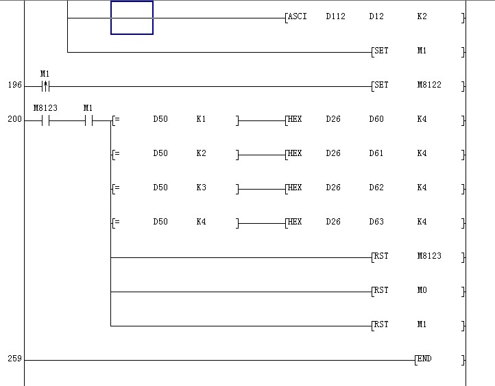

请求各位大侠,帮我看看跟温控表MODBUS ASCII的通讯程序,用串口工具监控发送的数据完全正确,并且温控表响应的数据也正确,但是PLC里面接收到的数据却跟我发送的数据一模一样,实在是令人费解,搞了几天了,一直都是这样,请求各位大侠指点一二,在下感激不尽。程序在附件中

发什么接收什么正常的。你把接收的D设置范围广一些,有时可能返回回来的前一部分是发送的数据,但这部分的后面就是真正需要的数据
