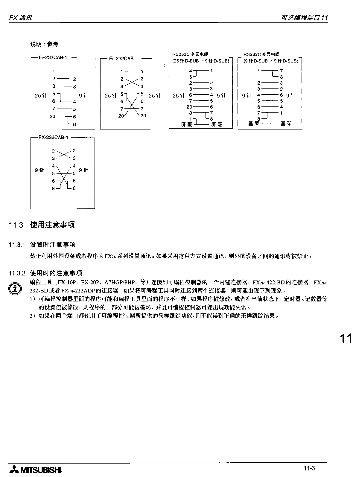

422通讯口烧了,但是有个FX0N-232ADP和触摸屏连接,如果电脑和FX0N-232ADP模块连接能读写PLC的程序吗?

好象不行,FX0N-232ADP不支持编程协议.

我看了通讯手册,应该可以的,有空试一下。

我试了,可以写入、读出PLC程序。
