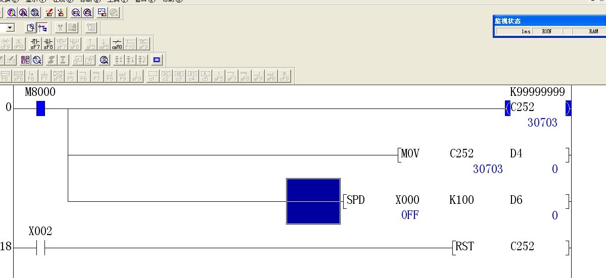

为什么D4不显示数据呢?

这是监控下的图片 也是全部程序

好久不搞三菱了,不过应该是指令用错了,应该用双字传送指令:DMOV

谢谢!可以了

D4后面的那个(0)不是显示值吗

D4 后的0表示监控的D4值是0,就是说C252的值没有传送到D4啊!!应该是指令不对的问题,我想也应该是DMOVE指令才对啊,主要还要看D4的设置,要和指令传送一致才能执行啊。

呵呵,C252本身就是32位数据,而且是一个整体数据,你现在要把人家拆开传送,呵呵,

要用32位的命令 DMOV
