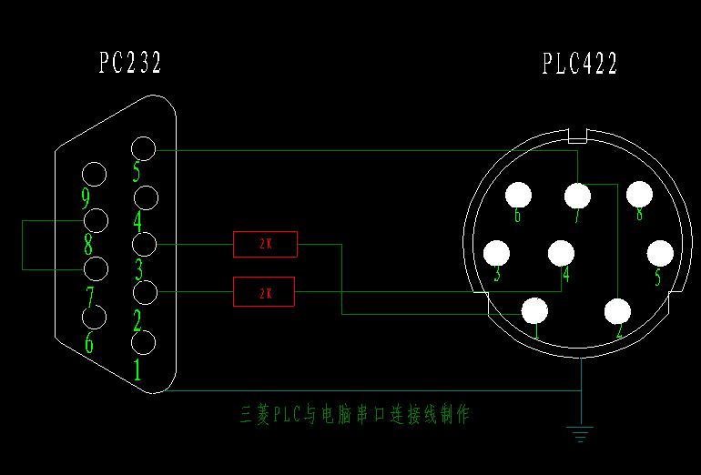

我想买个FX1N-485-BD,再买个485转usb的转换器,usb接电脑,这些能用来给FX1N-40MT上下载程序和监控吗?谢谢!

NO,不可以三菱PLC与电脑通讯是422

你确定?我这个最后不是UBS与三菱PLC通讯吗,那平时买的422转usb线就可以呢

1N的要使用编程口才可以和电脑通信,才可以上传下载程序,通信口只做通信用。

FX1N是RS422, 我做过R422转232的线,加几个电阻,图记不清了

大哥,程序上下载 用USB-SC09 就可以了,何必买那么多东西呢? 连接其他的话还可以用-BD

4楼说的对,我就是这样做的。先买一个USB转232的转换器,然后再做一个232转422的就可以了。
