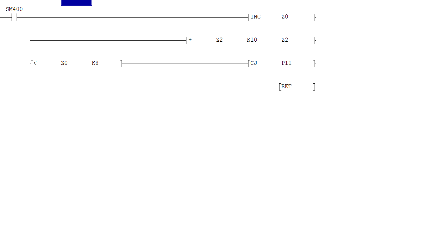

大家好!
       麻烦大家帮我看看附件中的程序是什么意思,谢谢啦!

这小段是接着上面的程序。

[MOV K0 Z0],[MOV K0 Z2]传送0至Z0和Z2,用SM400作为条件,则是执续传送。
[MOM D3800Z0 D139]将D3800+Z0的值传送致D139(若Z0=0,则D3800+0=D3800,若Z0=1,则D3800+1=D3801……) D3800Z0的值决定了D139的值。
[+ D139 D139 Z1]  D139+D139=Z1,D139的值决定了Z1的值。
[DMOV D9000Z1 U4/G2006Z0]将D9000Z1,D9000Z1+1传送至以高三位地址为40的定位模块#2006Z0,#2007Z0中,Z1决定的源数据的首地址号(若Z1=1,则源数据存储于D9001和D9002,若Z1=2,则是D9002和D9003。);Z0决定了缓冲存储器的首地址(若Z0=0,则是#2006,#2007),
#2006,#2007是轴1缓冲存储器定位地址/位移量的编号。若是使用绝对控制系统,则是定位地址;若是使用相对控制系统,则是位移量。
上面程序用SM400运行监视这触点作为输出条件,只要向D9000Z1中写入数据,则可以进连续定位操作。
