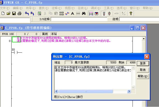

怎么在松下plc中插入文字

不理解楼主的问题!能再说得明确些吗?

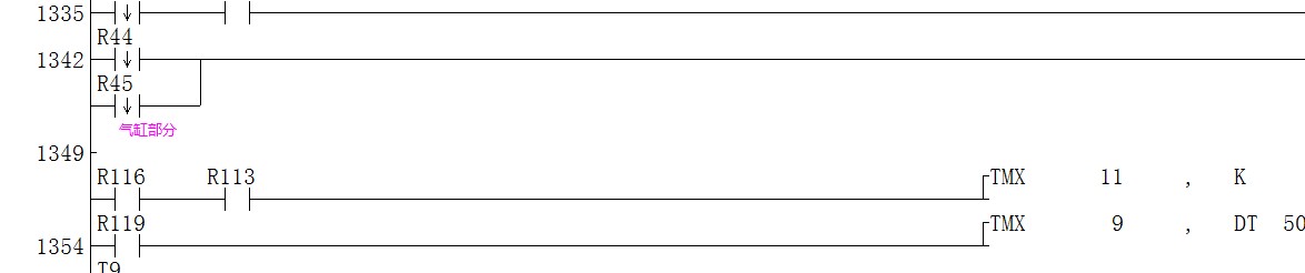

编程时有时需要备注一段程序起什么作用的

下拉菜单-注释-输入块注释,在弹出窗口中就可输入

谢谢了
