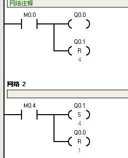

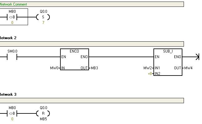

大家帮忙啊 一个逻辑控制该怎么编写 最好西门子
qiyun0528
查看qiyun0528的
发表于: 2011-10-20 11:08
打个比方 假如M0.0 输入 那么Q0.0接通 假如M0.4输入 那么 Q0.1 --0.4都要接通 如果M0.2输入 那么Q0.2 Q0.3 Q0.4都要接通 但Q0.1不接通 也就是说两个区间要接通吧
这个程序怎么编写 高手进

设置一个点的。
如何设置区间两头的点,在此基础上改进即可。
