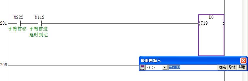

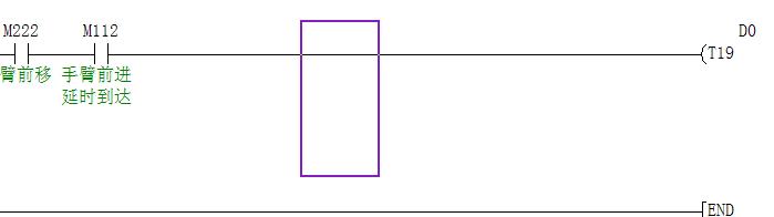

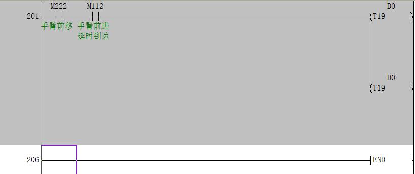

不知道怎么调的,我的gx develop图标变成紫色的了。
很不习惯,主要是不好用。
不能修改原来程序上的指令
修改时点击确定,就在原来指令的下面多出修改的指令
谁会弄这个,给指点下。

请按一下您键盘上的Insert键,将插入模式改为改写模式。
