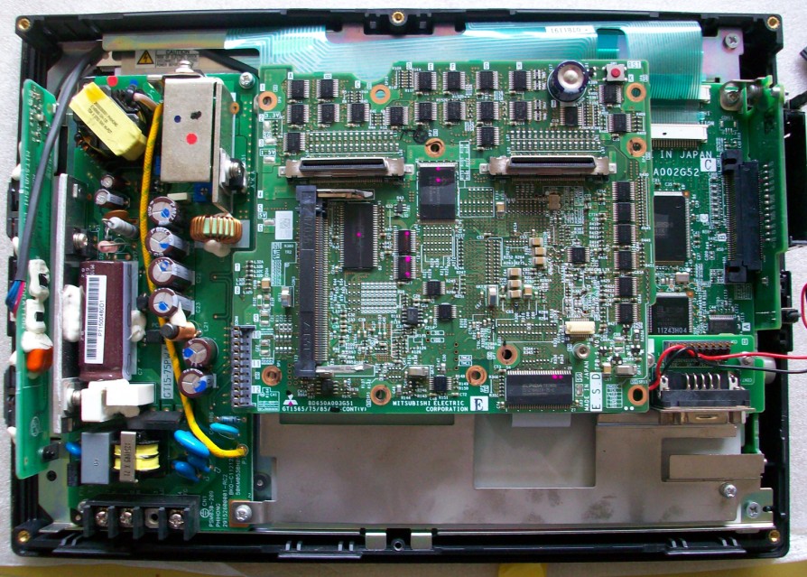

触摸屏上电后电源指示灯亮,显示一切正常,过几分钟后自己黑屏了,电源指示灯也灭了,无显示。断电接着再上电还是黑屏。把触摸屏断电几分钟后,再上电触摸屏又显示了,但是过几分钟还是老样子,黑屏无显示,指示灯也不亮。
这是怎么回事呢?这不是屏幕保护。我试了。
我看后面触摸屏电池没了,是不是这个原因呢?
请教师傅们

和电池没关系

看看是不是显示芯片虚焊了!

应该是硬件问题 哪个元件老化了

是啊,我找不出是那个件不好
大家能不能指导一下

看看24V电源正不正常。

重点检查电源板。。。。。。

可以在屏出现故障时候,用温度低的东西触摸各集成电路,触摸那个电路,屏显示正常了。
,就是那个电路的问题。

屏幕黑屏不亮的时候,测量电源板5V和3V电压输出没有了,然后我拆下电源板单独给它供电,实验1小时输出电压没有问题,大家看哪里的问题呢?

单独供电没有问题,说明线路板带负载能力下降,用电容表测量线路板上的点解电容是不是有容量下降的,如有容量下降的电容请更换之!
