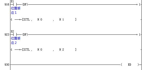

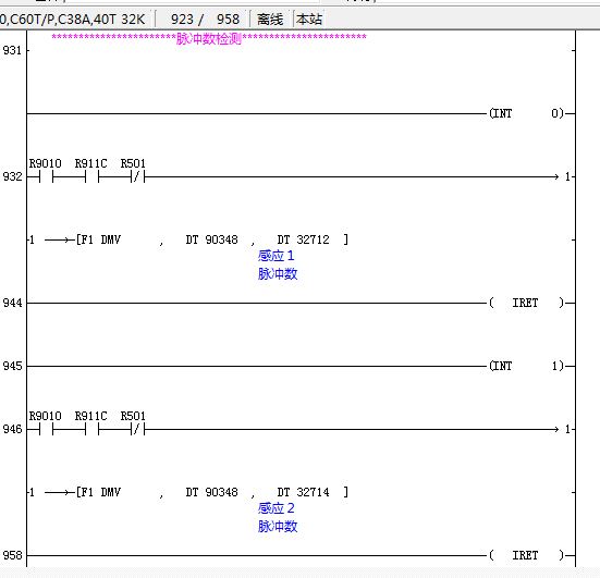

用一个输入信号作为中断的输入,想避开扫描时间的影响。我用MOV指令能否准确把高速变动的DT90348数值移到另外一个寄存器存下来呢?使用一个中断允许后在结束后要不要手动清除?
