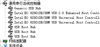

USB一般要装驱动,在电脑桌面用右键点击我的电脑-属性-硬件-设备管理器-通有串行总线控制器里有没有打问号的硬件(在电脑与FX3G用USB线连接的时候)。若有的话则USB驱动加载有问题,需要重新安装。

二位说的对,是没有安装usb驱动.谢谢
