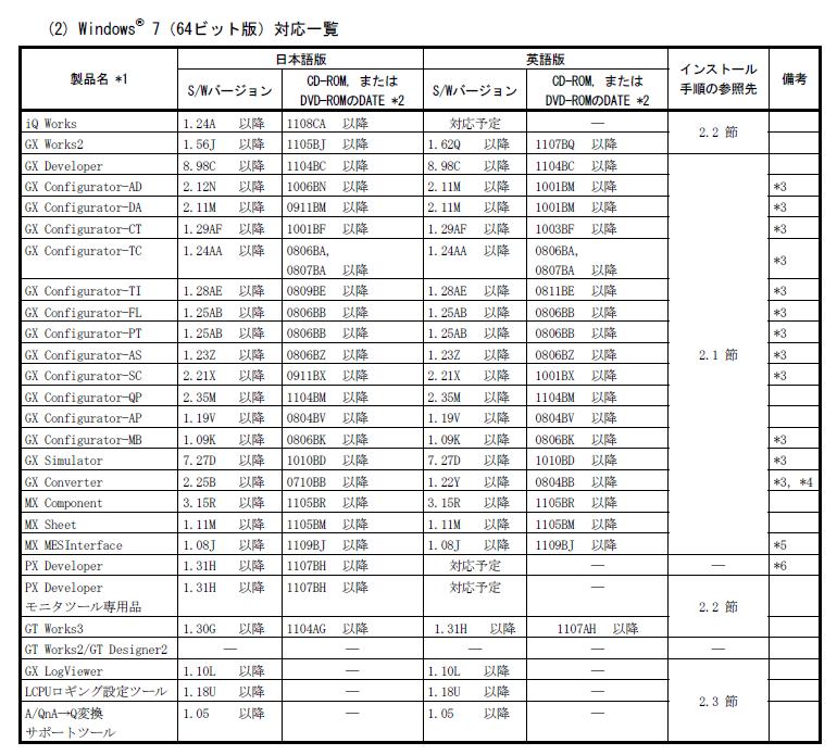

我下载gt designer2 后在win7 64位系统下安装完成后不能运行,
提示“不能启动。不能初始化字体管理器”。
换在朋友的win7 32位系统下安装后正常。
问题是我的笔记本是win7 64位的。
有哪位大侠在win7 64位系统下安装成功的介绍下方法。
谢谢!

兄弟還是死了這條心吧,看看附圖
