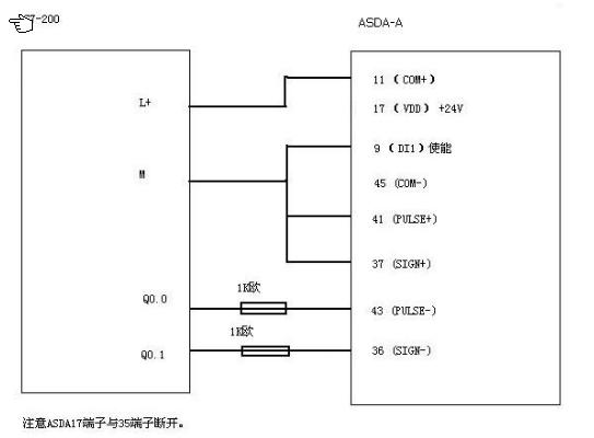

我想用s7-200PLC发脉冲控制台达伺服,不知该如何接线,请高手赐教,最好能贴一张图,谢谢!!!!!!!!!

这个可以知道。你就按照晶体管的方向接好就可以了,200的好象是PNP的。

2楼的朋友,能否帮忙画个图纸,在这里感谢了!!!!

是NPN还是PNP 我知道输出是+电压

楼上画的很经典
