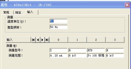

请教:S7300是不是有的模拟量输入模块没有量程卡?如:331-1KF02-OABO 书上介绍在HW上能找到量程卡ABCD的设置,但没找到,是不是有的模拟量输入模块没有量程卡?第1组CH0 V ,第2组A,第3组mV,第4组是电阻,第5、6、7、8没标记,他们怎么组态?

你可以在你的组态界面中“输入”右侧的“几个三角”箭头点击会出现5、6、7、8的选项。
