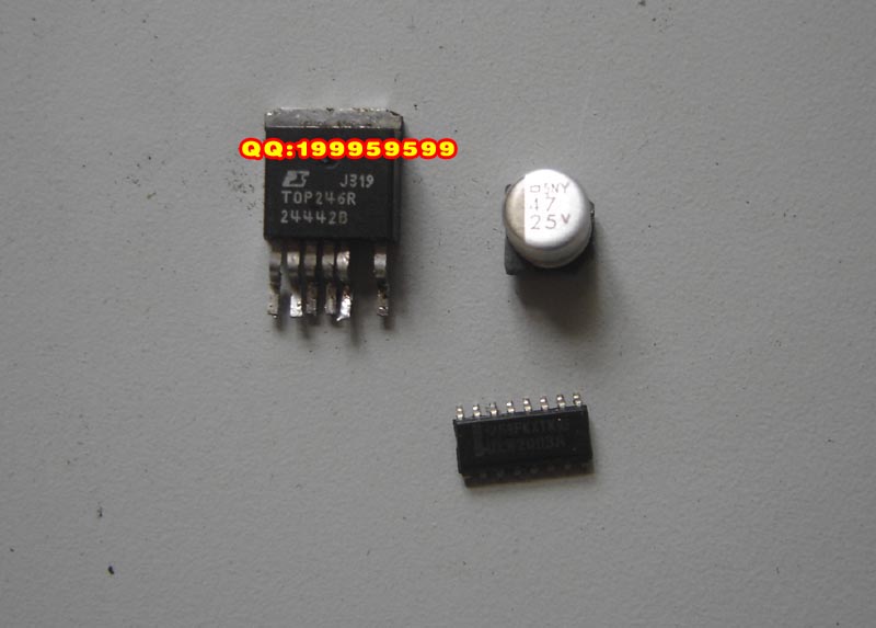

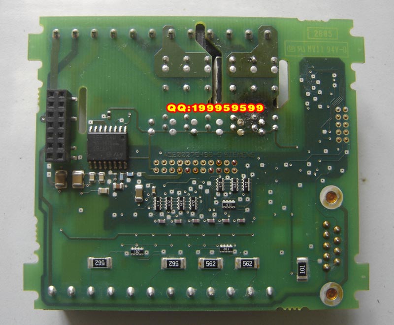

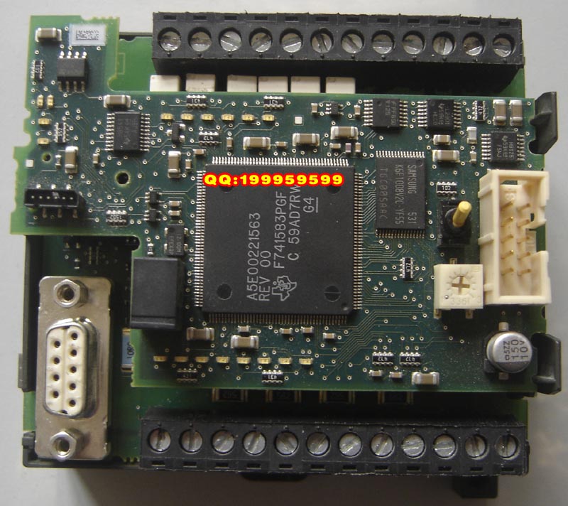

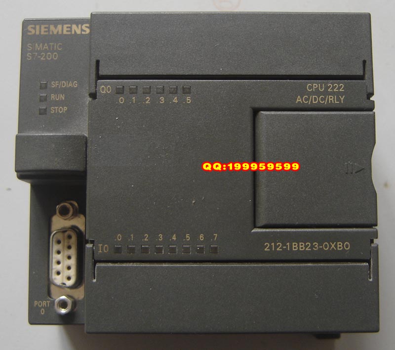

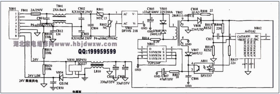

西门子S7-200 CPU222 PLC指示灯不亮,没有24V输出。找一张美国产PLC电路图做参考。

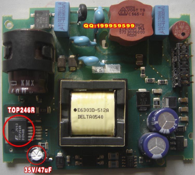

找到电源板,检查电源管TOP246R, C脚无输出。更换TOP246R。 检查固态电容25V/47uF,容量不足,用普通35V/47uF电容代换。

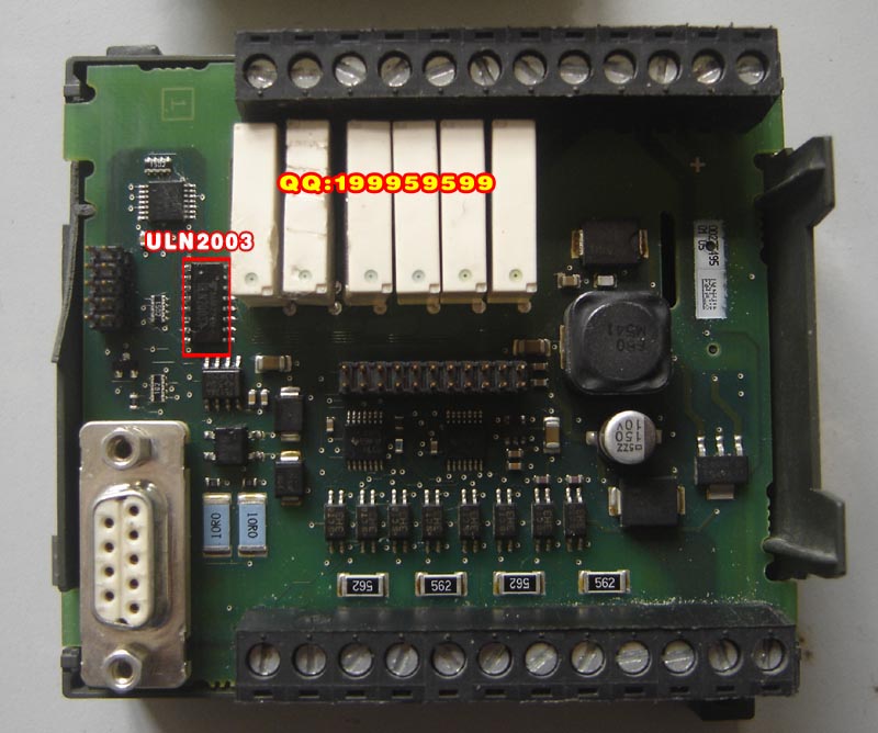

更换以后电源正常,有24V输出。 接上数据线,传入输出点检测程序,发现输出04点继电器无动作,单独加电给该继电器能动作。检查继电器驱动IC ULN2003,该IC15脚接04点继电器,查15脚无输出,更换ULN2003一切正常。

    我手上也有一个226CN的 CPU有两个输出点出现问题了,就是断开继电器的时候,用万用表测量有22~24V的输出电压,但是一接上继电器后,电压马上下降到2V左右。排除了外部电路的原因,发现就是输出端口有问题。什么时候有空了也拆出来看看。不过好像是晶体管输出的,不知道能不能自己修复。
    晶体管有问题,更换该点晶体管。
