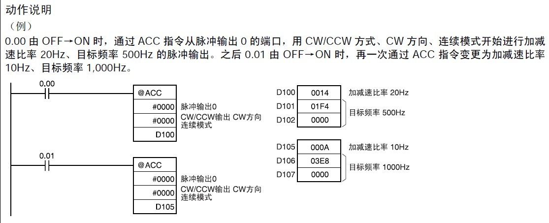

手册上如下图
现在比如我想输入 加速比率为10HZ,目标频率为500HZ ,请问怎么输入

这是手册上的截图

如果输入10HZ的话,那目标频率500HZ从哪里输入?
