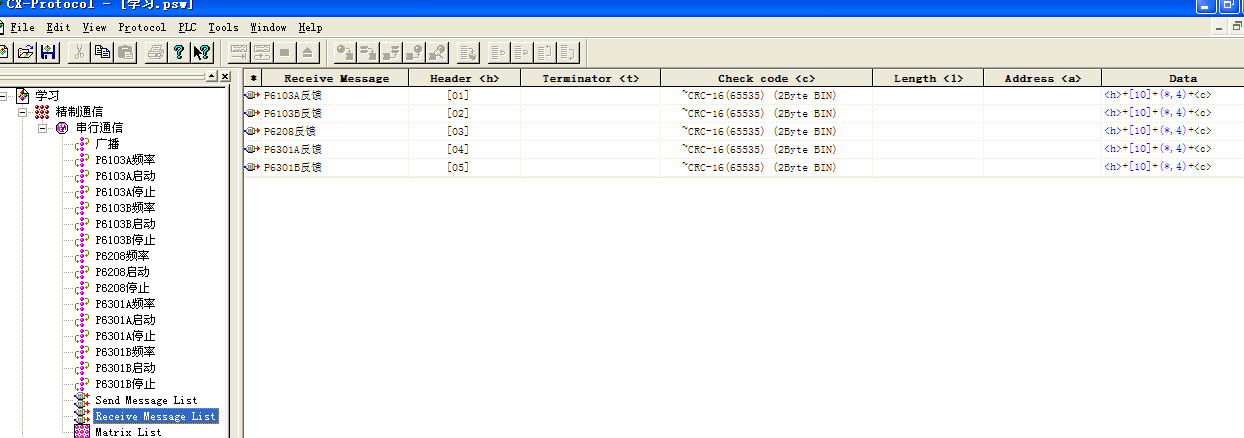

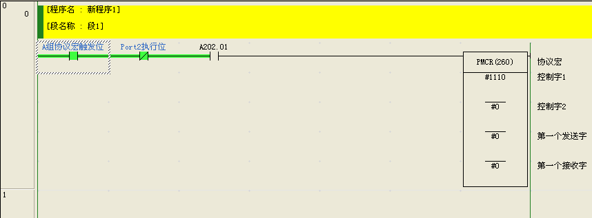

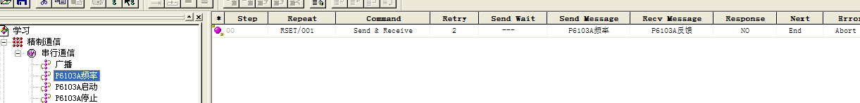

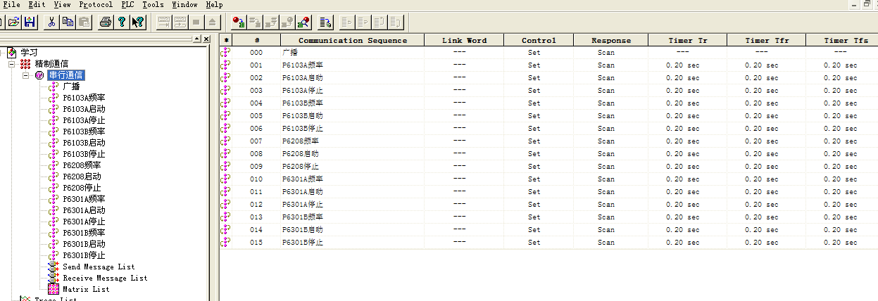

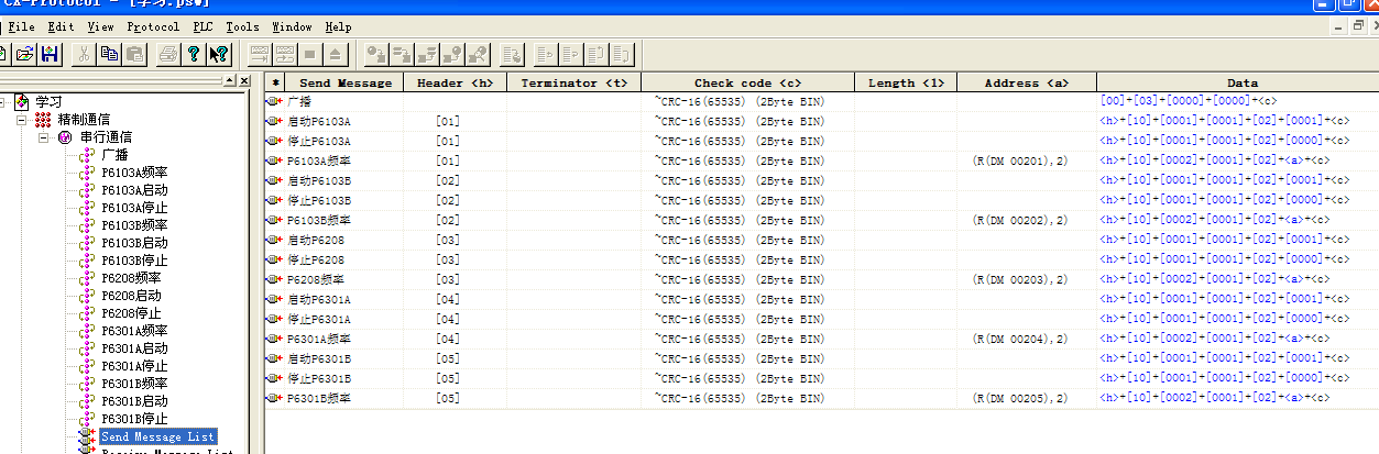

欧姆龙通讯协议宏控制问题,哪位老师来帮忙看看。目前梯形图和协议宏做好后连接安川变频器可以通讯,但是,目前情况是变频器设定任何一个地址都能通讯,我做的是控制5台变频器,后面的梯形图不知道怎么做了,请教各位师傅了

发送时间与站号变换

怎么变换,能不能具体些呢

用变址寄存器
