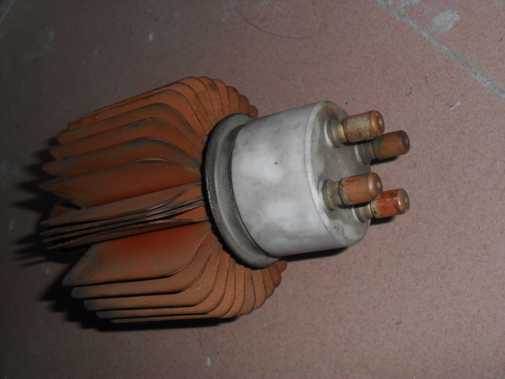

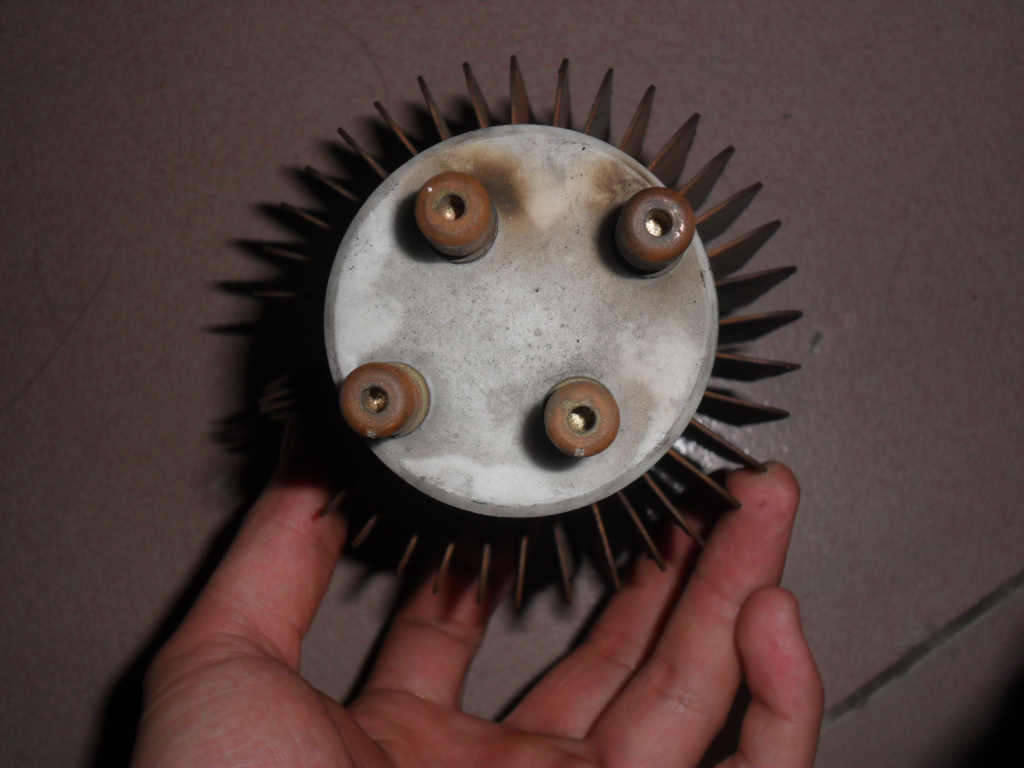

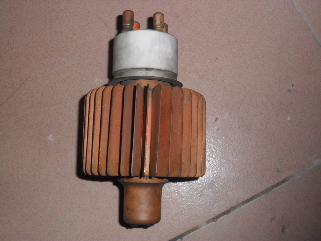

是用在塑料加热上面的,高频的,有没有人知道这个的具体功能,加入需要购买的话在哪了购买呢?谢了!

没有见过,那四个小柱子是导电用的吗?是不是个发热体。

是高频功率电子管,高频塑料加热机一般都用电子管

不是发热用的,只有三给脚是有接线的,不过谢了!

是产生高频电流的作用,电子市场有卖的,价格在5000左右

日本的,可以用国产玻壳电子管代用,插座要更换。

高压硅堆
可用电视台用的高压硅堆代换,80年代用过
