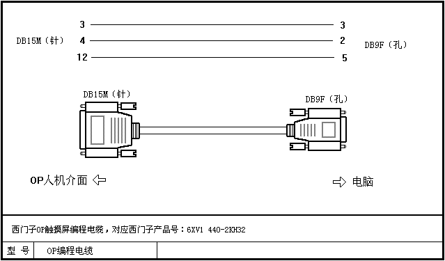

15针的下载口怎么与RS232的九针通讯呀?急! 急! 急!

如下:
西门子OP 7操作面板通讯问题?
