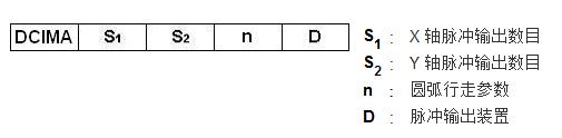

台达圆弧插补(CIMA), 编译时程序里怎么老是提示这步报错?
程序如下
{m15}-----------------------DCIMA [ k60000 k70000 k0 y0 ]
求指点,先谢谢咯

发表于: 2011-10-18 13:23
和DCIMR的介绍是一样的,不知道2者有什么区别,台达好像也没有这方面的教材

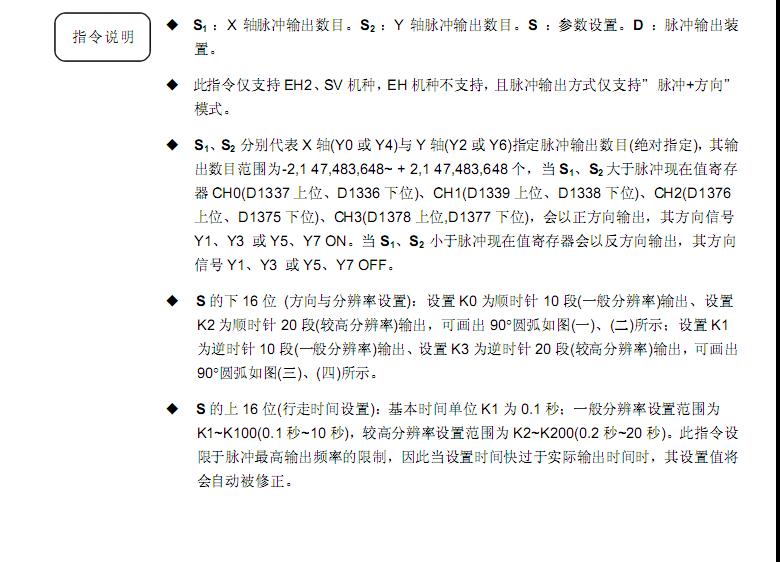

发表于: 2011-10-18 15:19
原来DCIMA是绝对的,DCIMR是相对的
具体参数如下
下载积分:+1(yuliang928) 优秀文章
andy_zy
89 个
257 点
804 分
在线时间: 42(小时)
2009-03-20
2012-09-13
查看andy_zy的
发表于: 2011-10-18 15:20
台达官网下载DVP-PLC_application manual_sc.pdf,9-85页

发表于: 2011-10-18 22:33
哇,三四五楼原来都是同一人,真的很感谢你。
这几天尝试了下, 其实只要参数N,不用常数Kn就行,用传送mov 就不会编译出错
