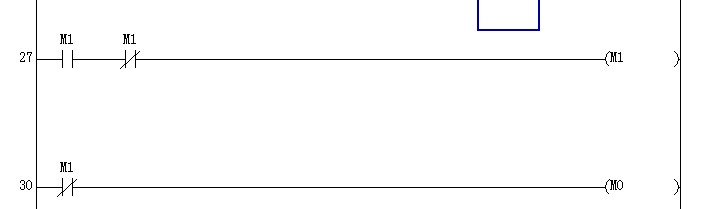

请教这是什么电路?如何工作的?

我还是头一次看到这样编的???这程序能工作吗

这个小程序让人一看,给人的印象就是不可能允许。我刚才用PLC试了一下,就像是个脉冲程序,M0通断很快,眼睛看不到。

做个小实验试一试

M1 常 OFF,M0 常 ON
不要迷信进口设备,我公司也有进口设备,程序中有许多无效的程序段,有的很明显是取消了某些功能,使某一继电器常OFF,又未把不再需要的程序段删除干净,留下一些不起作用的程序段。

请问汇荣铝业师父是怎样监视到M0在产生脉冲的??我照楼主的程序写进PLC,M1是一直不同,而M0则一直在接通??再用M0的触点控制计数器C0,C0的数值也没变化啊???

可能是没有删完的一段残留程序,

有点晕,逻辑上通不过

M0常ON,M1常OFF。
咱当年不知道M8000的时候,也经常这么做。
就是现在,在S7-300的程序里,这种方法也挺常用的。
