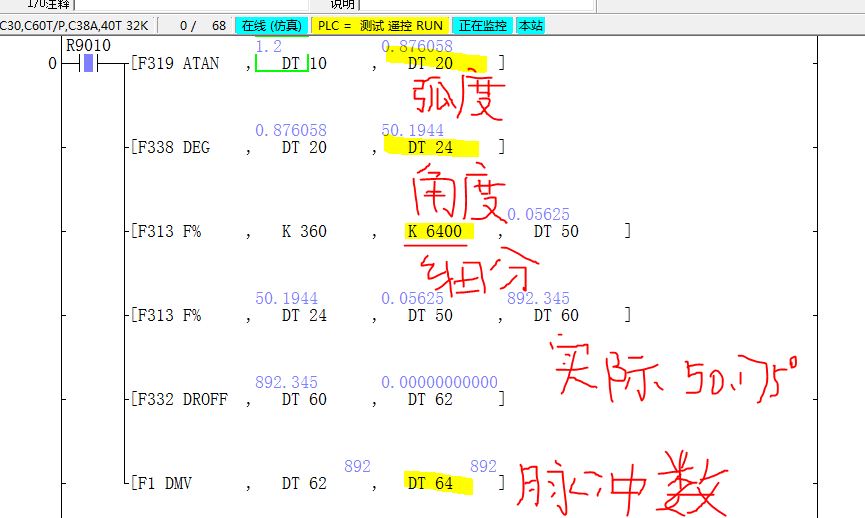

理论上提高细分精度会更高,为什么很多人持反对意见,大家来看下

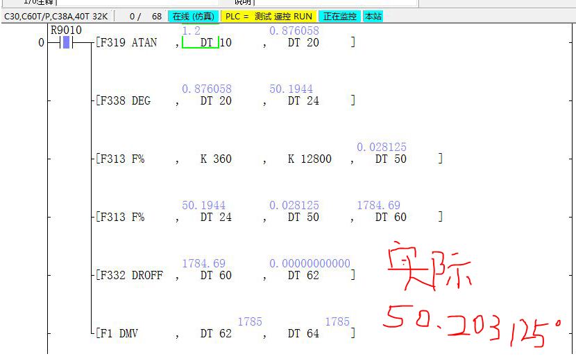

松下PLC的监控程序,大家看下
已知正切值求出了弧度,弧度转换成角度。算出角度后转换成脉冲数让步进转动角度。两个只是细分不同。精度有细微差别。为什么有人说提高细分不一定提高精度,如果是你的意见如何,在何种情况不实行呢?
