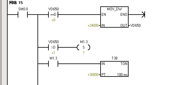

这段程序是什么意思呢?整个程序是很大,但是里面整个程序中VD650只在这里有用到,这段程序什么意思?VD650做什么用的呢?

这是西门子200的程序,VD650在这里是一个数据寄存器(32位),至于这段程序什么意思,要结合整体进行查看.
VD650是进行数据贮存和数据比较的

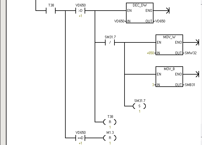

这段程序的大体意思是,如果VD650中的数值大于1,那么每过3000秒,将VD650中的数值减1,并将这个数值送入PLC中的EEPROM中永久保存

个人感觉这段程序的目的是为了记录你的机器开机时间,也就是厂家给你设定了一个时间值,到了后,不给钱机器停机
楼主要注意程序的其它地方有没有使用过D650,不然光这段程序,没有多大的意义的
