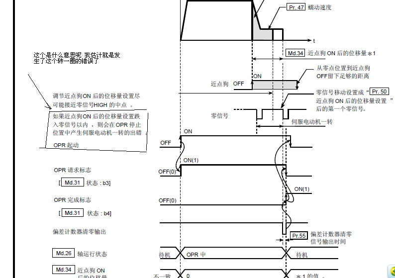

三菱 J3伺服回原点问题 帮帮忙

还是QD75MH4 MR-J3-B伺服 用计数器方法一 多OPR时 近点狗ON后的位移量和设定的不一样 要么很大要么很小 大概差伺服电机转一圈的量 我的电机转一圈 50MM 很大了。。。我看手册上这么说得 看不懂呢

怎么没人呢 我没说清楚吗
