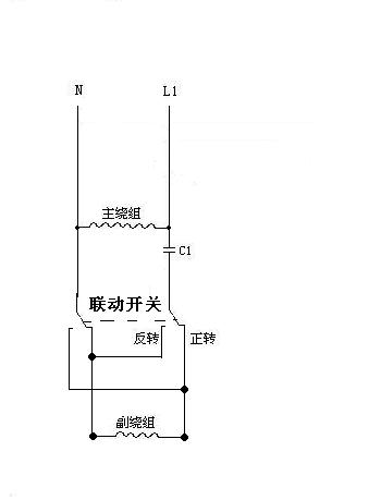

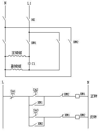

单相电机的四线制的如何接线,请教各位。谢谢。

单相电机分为主副绕组,有四个线头,选择主副绕组的任意一端接在一起做公共端.,接到电源的一根线
副绕组接启动或运行电容,电容的另一端和剩余的主绕组的那根线并到一起接电源的另一根线..

,要想改变转向,调主绕组或者副绕组即可

这样的单相电机,可以做正反转接法的,

在启动绕组和副绕组间
小功率的倒电容
大功率的到线圈
小功率的如 吊扇
大功率的如 电锯

9楼  发表于: 2011-10-14 10:53
有图有真像,不解释!

9楼的,你的接法有误了,如果主绕组和副绕组不是同功率的就会电机没力,很容易烧电机的。其实想反转很简单,只要把副绕组的两个抽头对调一下就可以了。
