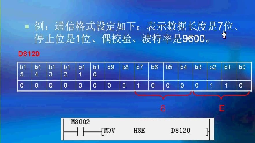

问起见附件,H8E是怎么来的?望高手赐教!

H8E是根据通迅要求进行设定的(H表示8和E是十六进制数),8转为二进制为1000,表示将b7位设为1(有效);E转为二进制为1110,表示将b3、b2、b1设为1(有效),你的截图好像E的转换有误

D8012
b0 数据长 0代表7位 1代表8位
b1 b2 奇偶校验00代表无奇偶校验 01 奇校验, 11偶校验
b3为停止位 0为1位 1位2位
b4 b5 b6 b7为波特率
b8 首端有无 有放在D8124中
b9末端有无 有放在D8125中
七位停止位 b0=o 偶校验b1=1 b2=1 停止位一位 b3 =0波特率为9600 b4 b5 b6 b7为0001
这个不就出来了。。。。

5楼您的出来是H86.H8E时b3应该为1.

E为1110,8为1000
