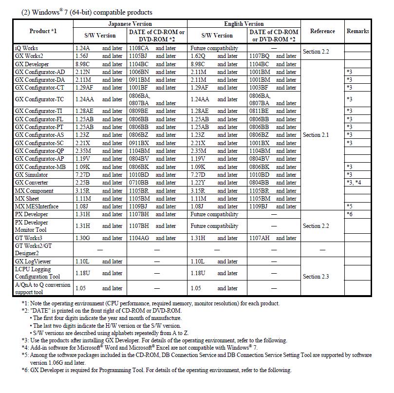

我的电脑刚买的是win7家庭普通64位系统。可不可以装三菱GXWorks2 编程软件?

引用楼主sunshuxin于2011-10-10 22:30发表的 win7系统可不可以装三菱GXWorks2 编程软件? :
兄弟看看附件,另不建議使用64位系統

最好用xp

我用32位,没问题

我也是32位WIN7,目前没问题

为什么我的XP系统装不了这个软件

我XP的也是装不上

不能使用

使用32位的Win7没有问题。
