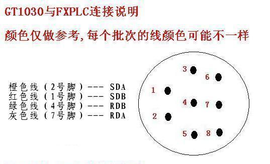

请告知GT1 0-C30R4-8P这根线怎样接到GT1030-LBD-C的端子上

我卖的每台GT1030-LBD-C,除了通讯线外,还会放一张这个说明纸
