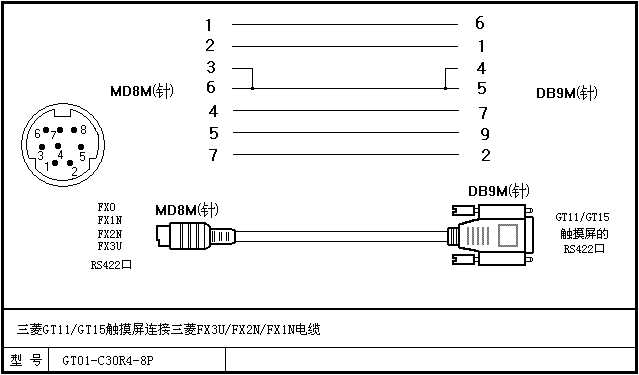

请教与FX系列PLC连接可以用 GT01-C30R4-8P 接线图
