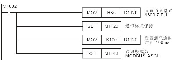

上图是台达plc和触摸屏通讯的一段程序, H86=10000110(二进制数)其对应的通讯格式为9600(波特率)7(数据位)E(偶校验
1(停止位),现在求详细的计算方式,如何算以下通讯格式变成十六进制数。通讯格式1:  7 E 1 for ASCII     通讯格式2:7 O 1 for ASCII
通讯格式3: 8 N 2 for RTU     通讯格式4: 8 E 1 for RTU  通讯格式5: 8 O 1 for RTU
求详细的通讯格式计算公式,授人以鱼不如授人以渔,恳请高手解答。

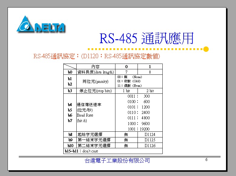

    看看吧!
    请告诉我这本书的全名,我去下载。

    感谢楼上的帮助,这样一看我就明白了。这样找到设备支持的通讯格式将其换算成十六进制数就可以通讯了。

    留下邮箱,我传给你。几百个KB。

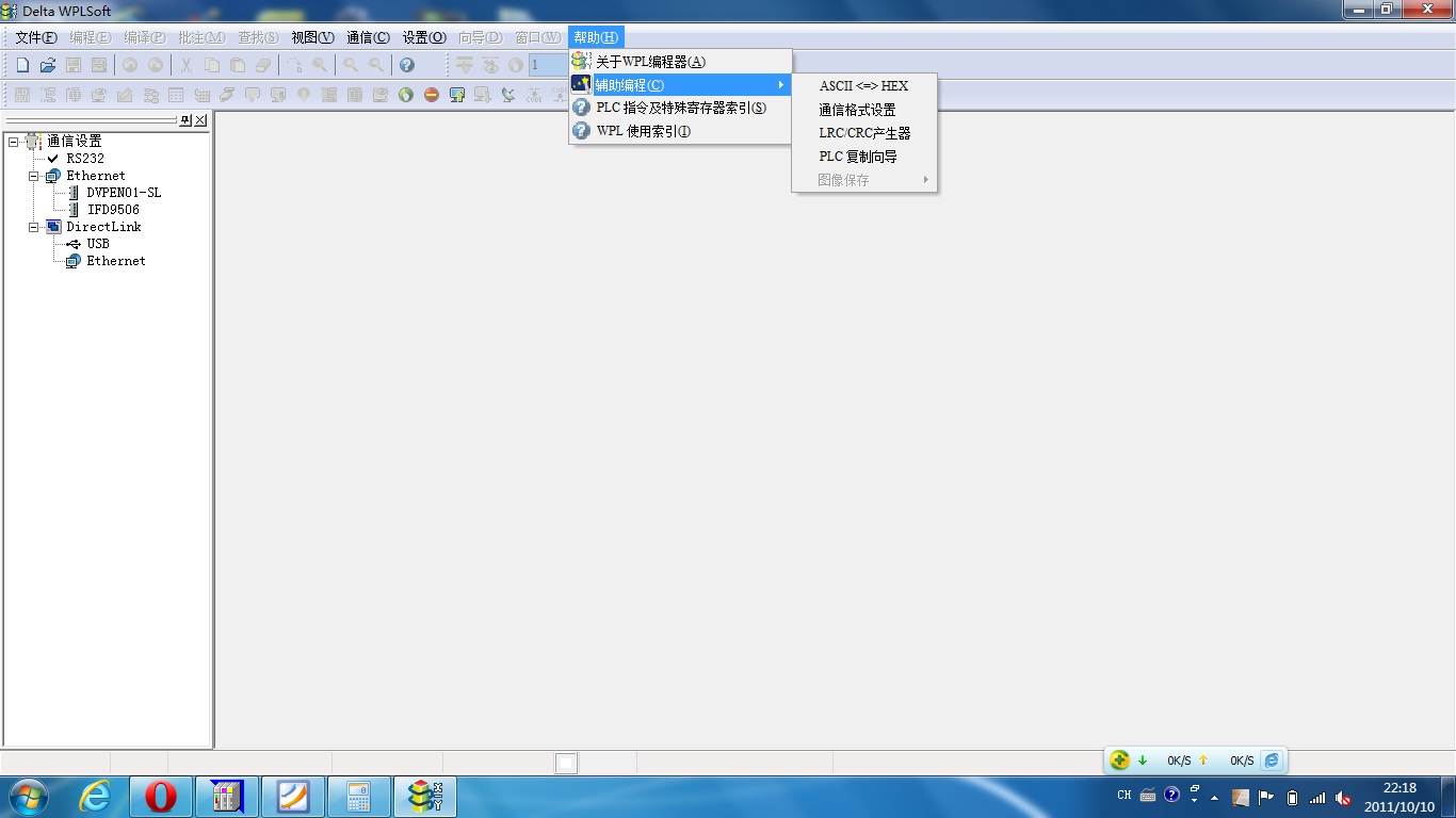

    台达的PLC很久没有用了,这个PLC通讯部分程序不知道作用大不大,在我印象之中台达与屏通讯一般用串口,这个串口我们可以在软件中设置。传一个图,这个图里的通讯部分可以直接在上面计算,楼主可以试下。
