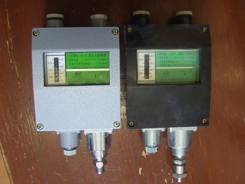

设备上无水压力报警,现在想安装个压力传感器报警,实现的功能要求比较简单,比如说压力小于0.3MPA时给个报警信号到PLC就好(当然这个压力报警点可以设置,类似空气压力传感器那样),有没什么压力传感器介绍下,简单价格实惠就好,感谢各位!!!

干接点压力表

    你只需要检测水压过低报警的话,装个普通压力传感器就好了,设定下报警压力(有数字设定和机械设定,看看说明书就会了),压力传感器上面有个常开、常闭触点的(很多都带根4芯电线),低于设定压力,触点接通;
    你知道PLC,后面的应该都会了,接到PLC输入端子,PLC程序作下小的修改

    用一个电接点压力表就可以了

    电接点压力表容易烧触点,我用小型单相空压机气压开关(最大压力0.8Mp)代替效果相当好。

    有一种水压表,表盘上有个红针,也就是设定值(可调节)当压力指针摆到它以上时,就有输出,应该几十块

    上网搜一下,你要找的好像是(压力控制器,有点像压差控制器)我公司有些设备上有型号忘了。

    这个是昨天打算出售的水压控制器,你可以使用这种产品输出一个接点信号。

    买个压力继电器就行
