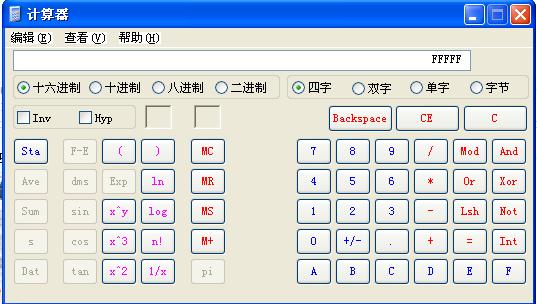

问一个简单的问题常数 K. H,H是十六进制,比如HFFFFF是代表什么意思啊,

应该是在置为指令时候会用到这样的数据吧,连续置位20位.

假如HFFFFF MO指M0——M19被置位。

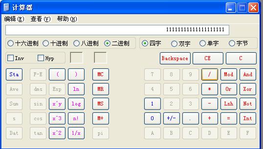

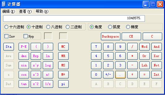

HFFFF就是十六进制的1111 1111 1111 1111呀,一个F就是1111。

引用第7楼ldl1360于2008-04-13 21:22发表的 :
请问2楼,你的哪个计算器哪里可以下载的到?不甚感激
打开WindowsXP系统,点开始菜单--所有程序--附件--计算器,点查看--科学型。
不甚感激?不用感激。
