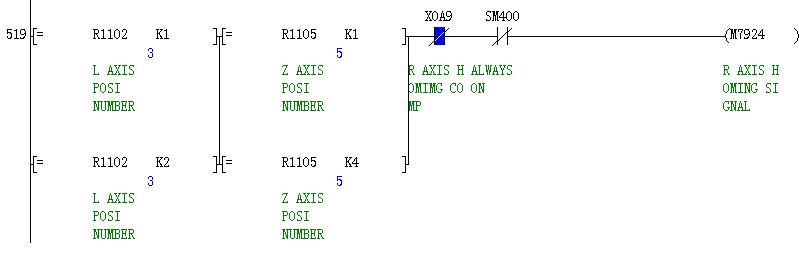

程序中有一句用到SM400的闭合触点,不知用途,是用作屏蔽吗?就是加电后,这句是永远不会实现的,对吗?

M7924永远不会接通。为何如此要结合程序分析。

可能是调试的时候用的程序做了修改。

顶二楼,这个手段在调试的时候很常用的

明白了,多谢两位版主和一位大虾
