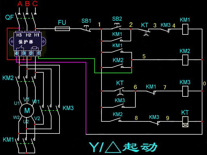

]请问大家这种电气实物连接图用什么软件可以制作

上面的图难道不是CAD画的吗?

这怎么是实物图了?这不是原理图吗?
