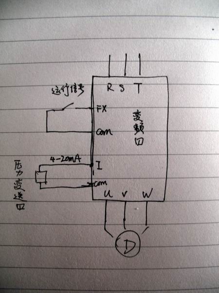

请指教变频器恒压供水
怎么接线
谢谢各位

压力设定和PID设定在变频器选项里设置,接线就这么简单。信号是4-20mA,也可是电压,接法接电压输入。其他接线省略。

最好用一个PLC做PID不要用变频器的PID,变频器PID设置很不好设置的。

弄个pid表就更简单了

现在很多变频器自带PID,不需PLC也可以做恒压供水了

晕,,,,,,现在变频器生产厂家很多都有供水专用型,爱默生、三肯力达都有,我们都使用过,感觉爱默生好些。在深井泵上使用最好是使用压力传感器,不要用原创压力表。

PID参数如何定
