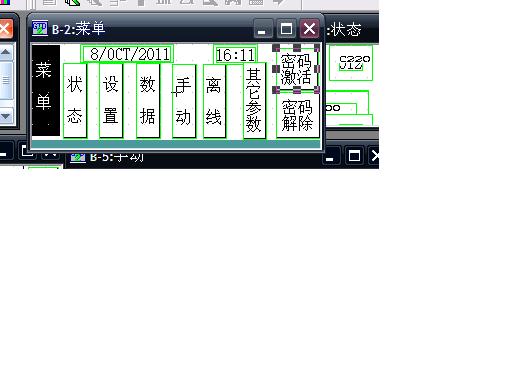

1030的画面 做一个密码激活 要求是按一下,以前输入的密码就无效,不能再进入其他安全等级画面。
密码解除我有了。。但是密码激活没有
大家帮忙说下该怎么做??

脚本:点击“密码激活”时将0写入存放密码的软元件,使密码等级降为最低。

设:系统环境中安全等级元件为GD0;
则:“密码激活”对应的脚本程序为:[GD0] = 0 ;按动“密码激活”按钮后安全等级恢复为0,就相当于激活密码了。
