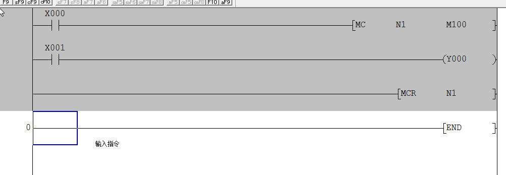

在GX Developer 里画不出M100的常开点,看范例都是画在垂直母线上的,我搞不定啊。

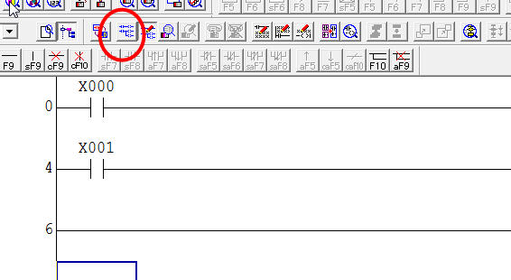

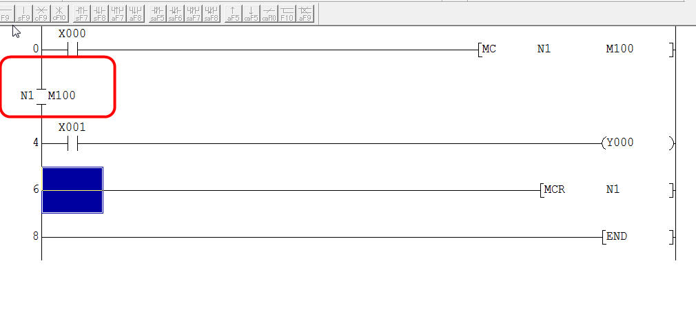

这个问题在论坛中已经讨论过很多次了。
首先,输入指令,然后按F4转换。
接下来,将软件的读写模式切换为只读模式。
最后,你就可以看到效果了。
