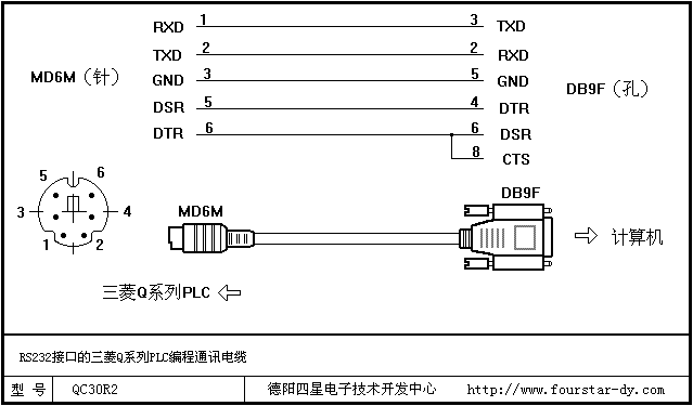

  我现在需要三菱Q系列的的通信线的接线图,往各位大哥帮下忙?

Q系列到计算机编程电缆

    买个打印机USB 线就可了

    Q系列不是用打印机的那种方口USB么?

    做了不能用。

    买的线量了好像和上面图上的接线不一样
