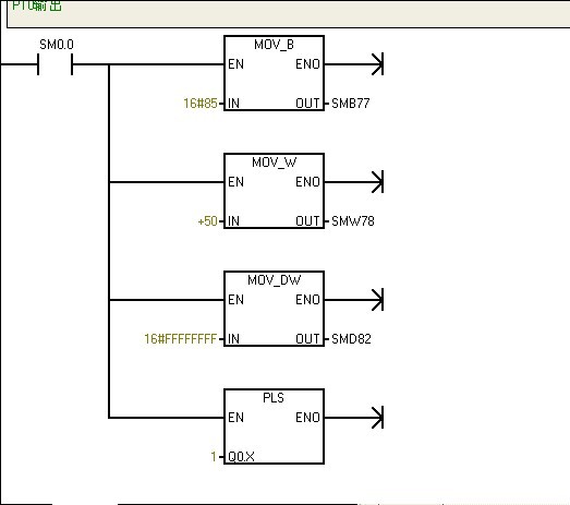

图上有些地方看不太懂,请高手指教一下,
MOV 16#85 SMB77 设定PTO输出、单段、时基为1微秒
SMW68 指的是周期(这个周期我就不清楚怎么理解了,指的是50微秒输出的脉冲数吗还是100微秒输出一个脉冲的)
还有SMD82指是单段脉冲个数 (16#FFFFFFF指的又是什么意思呢)
请高手指教一下,谢谢

非高手来试验解释一下:
周期?应该是50微妙输出一个脉冲。100微妙2个
脉冲个数?是置了一个最大值,发送 4294967295 个脉冲后停止发送。

那如果到设置值以后想他从新再发可吗?
