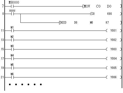

输入X0
输出Y0—Y7
按1次X0        输出Y0
    2                        y1
  8            y7
      9                        y0
      10                      y0  y1
      11                    y0  y2
      12                    y0  y3
    17                    y0
        18                    y0  y1
        19                    y0  y1  y2
          20                    y0  y1 y3
          64                    y0 y1 y2 y3 y4 y5 y6 y7 y8
          65                    无输出

    本来一看上去用MOV赋值比较简单,但还要根据这个规律进行推出个公式来满足结果,计算过程就复杂了。
    用移位,也不符合移位的规律。
    还是直接对应输出。
    用计数器记取X0的次数,将计数器除8取得商和余数。
    分两步走:
    1.余数获得的8个状态分别对应Y0~Y7,
    2.商则是再与余数相减,再分两步走  (1)结果小于等于0时无输出,(2)结果大于0时:商为0时无输出,为1时输出Y0,为2时输出Y1……为7时输出Y7。
    当计数为0,或到65时复位所有输出。
    主要是这个规律麻烦。要不用不了这么多步。
    先算商和余数相减,再用余数状态,用的步数能少点吧?

    楼主描述,我看了有点晕。。
    通输入XO来INC某个D
    然后根据D的值大小作为条件,来输出不同的Y

    用INC  除法  左移  字与  。等下我传图片上来。你们看看有没有更简单的方法

    描述:考虑解码指令
