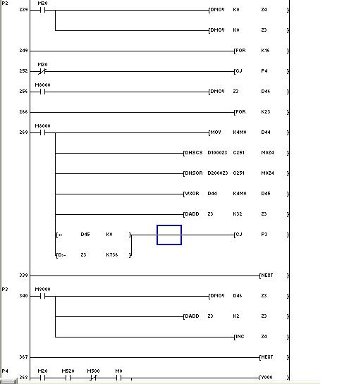

现有一个工程,要在D1000-D1735及D2000-D2735中查找和现在C251中的数据比较,来控制16个输出。我写了以下这段程式,但外循环只执行一次,z4=1就不动了。请大虾指点。

看程序头痛!
既然是循环,必需有指针,指针在变化,循环才能继续!
供参考!
