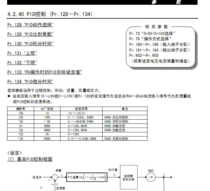

各位朋友我是菜鸟 谁能告诉我在无锡产西尔康变频器中设置PID 用压力变送器来给信号三公斤恒压

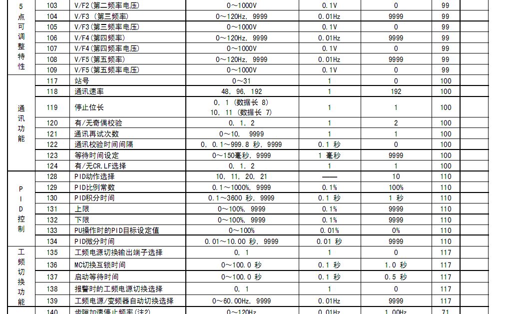

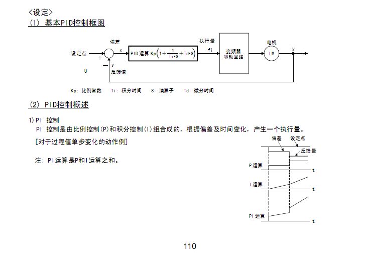

这是三菱FR-F540的手册上介绍的变频器PID功能。
不知道你用的是什么变频器。

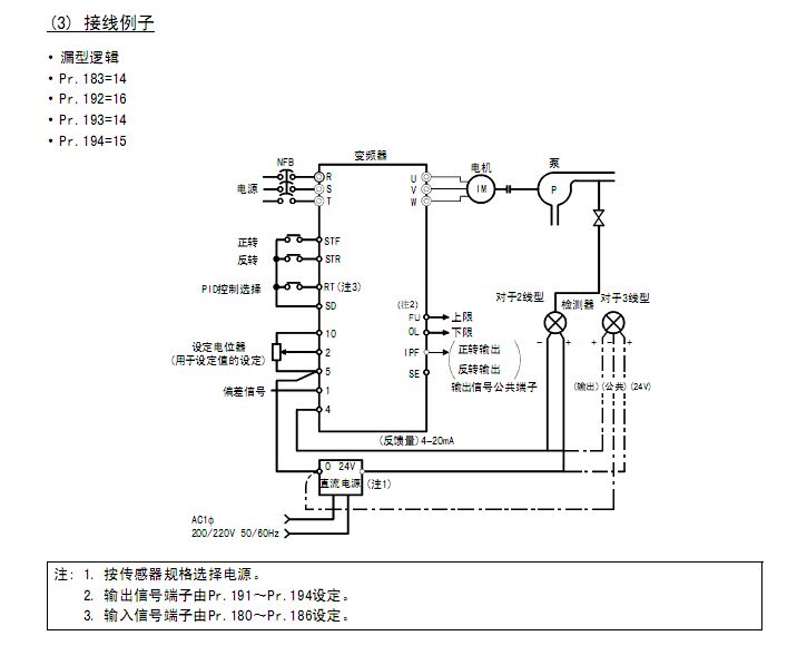

发表于: 2011-10-05 23:12
这就是变频器和传感器连接,不用PLC也能达到PID调节的接线。
