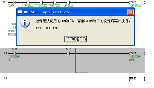

此程试在线模拟了几次,后面在电脑上就改不了啦!但以PLC通信还是可以改的(监视写入

解决方法:
点GX Developer顶上菜单的 “工具”,然后点“选项”,然后点“变换后,不写入PLC”
这样就行了~
