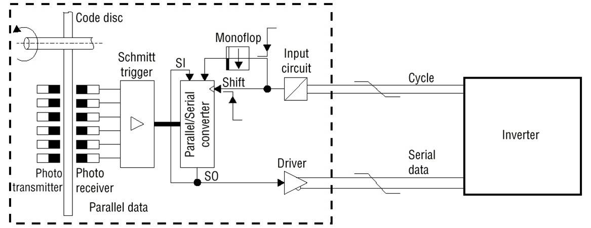

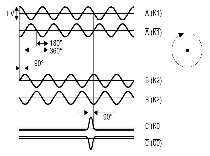

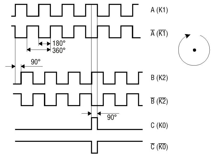

编码器规格很多,一般都是电压信号
TTL是5V
HTL是12V或24V
RS422输出是双极性A+=+5V的时候A-是-5V
SSC 一般用在绝对位置,要用对应的模块
还有sin/cos +/-1V,也要用特殊模块

有時序圖,請參考
