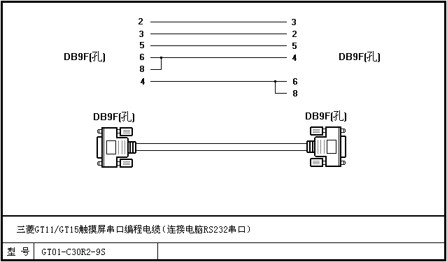

可以和GT10系列的连上的线怎么不能跟GT11系列的连上,谁能告诉下GT1155连接线做法

GT10系列的可以连上GT1155的连不上

不是用USB线连接的吗?
bruce_jiang
查看bruce_jiang的
发表于: 2011-09-30 16:17
直接有线卖
买一根就行了
自己做很麻烦

GT1050,GT1055,GT1150,GT1155与电脑连接,都可以使用USB线
这种线在电脑市场很好买到,和一些相机手机的通讯线也一样的
一边是USB口,一边是USB迷你口
