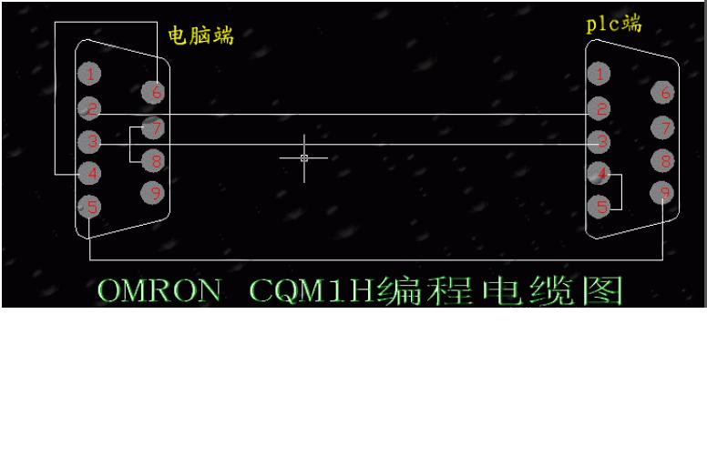

请问那位高手有欧姆龙CP1E编程电缆图纸

是不是这样的?

买一条吧,打印机的USB电缆就行,才几元钱。
