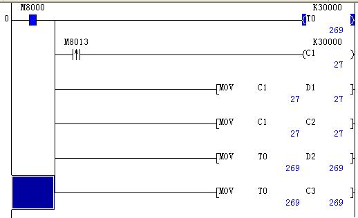

三菱plc 【mov c1 c2】可以這麼用嗎 謝謝 新手 不勝感激

这个在编程软件里就可以试验的,模拟结果如下:
以FX2N为例,测试结果表明T C D都可以MOV和被MOV

可以滴
